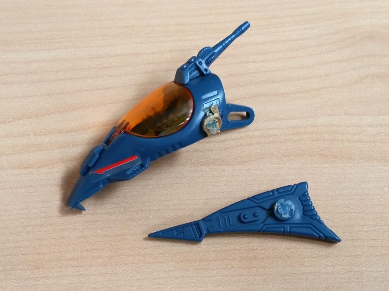

Bon alors, boite reçue...
Déjà le avant/après sur la tête / oreille cassée (nettoyage et mini barre métal (trombone) d'insérée en plus de la glu) :
Ensuite j'ai retiré tous les petits bouts de plastique des restes de grappe, et parfois des gros pâtés... Une bonne demie cuillère à café de déchets, tout de même...
Etapes suivantes :
- nettoyer la poussière et reprendre tous les stickers, youhou ^^
- passer sans doute un léger coup de peinture bleue (faut que je trouve la bonne teinte) là où c'était grappé, car ça a laissé des traces blanches quand même
Enfin me manquera donc les 2 canons ventraux, les 2 pilotes, et le ressort sur le dos n'est pas le bon (mais là un OER devait faire l'affaire)
Lionel, je ne sais pas si tu as pu regarder dans tes stocks ?
Marrant, la version jap a donc ses 2 missiles dorsaux qui peuvent vraiment tirer ! Ce n'est pas le cas notre version OER...

Wahou !! Belle réparation de l’oreille !! Bravo !!

😮 je suis scotché sur la réparation de l'oreille!

comment tu as fait pour sortir le peg cassé ? Tu as percé un mini trou à l opposé de l oreille ?
Re: En ce moment sur ebay, leboncoin... - 26
Publié : 28 août 2021, 22:05
Non j'ai directement percé dans le centre du peg, un trou assez fin, après avoir retiré la colle en surface.
Le trou étant de toute façon nécessaire pour le recoller avec la tête à la fin.
Ensuite avec un trombone qui rentrait juste, j'ai tiré en tordant un peu, je me doutais que ça ne devait pas être trop serré, et c'est venu.
Dans le cas inverse, si cela n'avait pas marché, j'aurais directement collé le bout de trombone à la glu dans le trou que j'avais fait pour avoir plus de prise et pour tirer une fois sec.

Merci pour ces explications claires !
Le peu de fois que j’ai eu à extraire un peg cassé, j’ai eu de la chance car je pouvais percer un petit trou à l opposé et ça se voyais pas car c’était une pièce avec l’arrière « caché) exemple peg d épine dorsale de Zilla
Mais ta technique est bien mieux car on abîme rien!

En effet :)
J'ai réparé une pointe aussi de bout d'aile de ce volatile (là où il y a les 2 pointes tout au bout, avec souvent 1 de cassée)...
