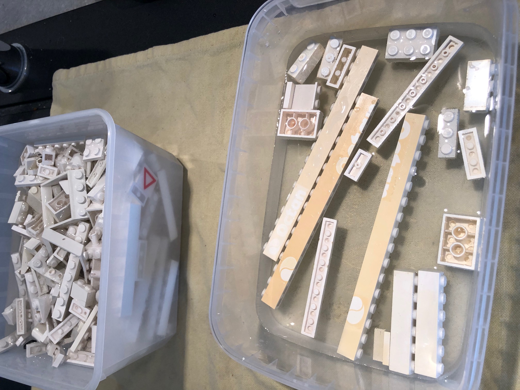

Tellement ce procédé est magique, j'ai envie d'en remettre une couche !! j'ai récupéré au taf de l'H'2O2 à 31% et j'en ai profité pour passer à l'H2O2 toute les pièces blanche de mon stock !!
j'ai également passé des pièces de couleur (bleu, gris) et des pièces sérigraphiées! ça n’abîme rien !!

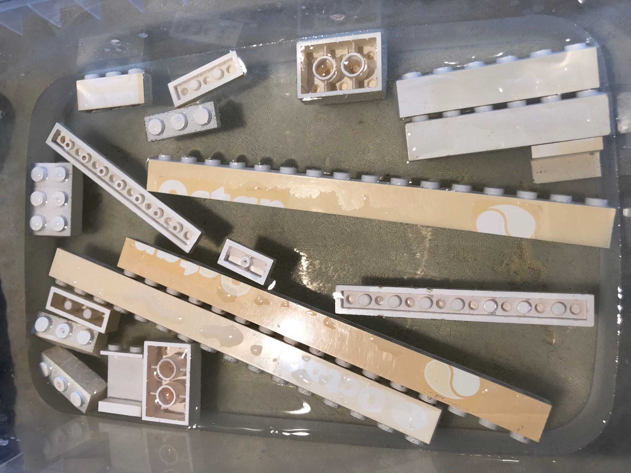

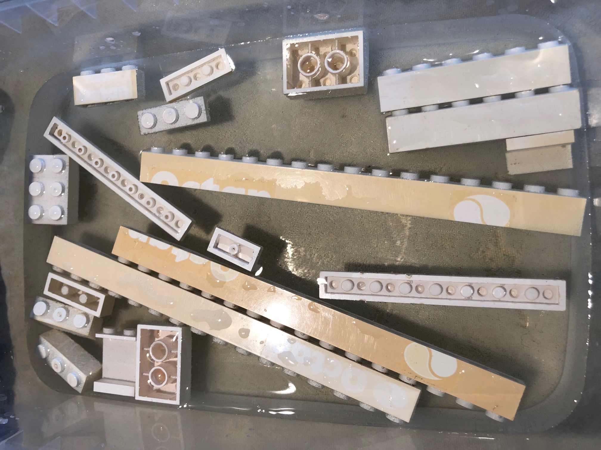

Là je suis en train de faire tremper des pièces blanches cramées ! (de ma station Octan d'enfance) on va verra le résultat ds qqs jours... !
Dans l'autre bac, on voit bien que les pièces sont bien blanche !! elles étaient toute jaunis..

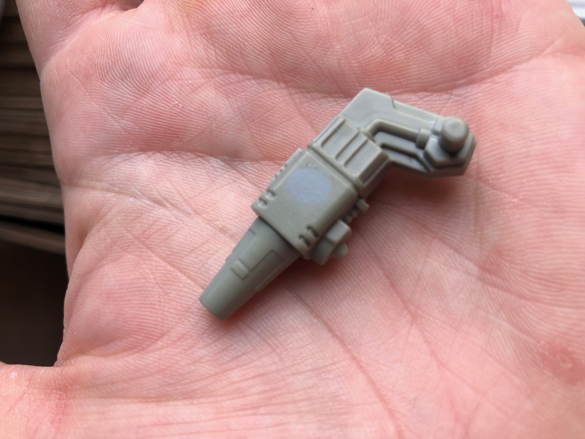

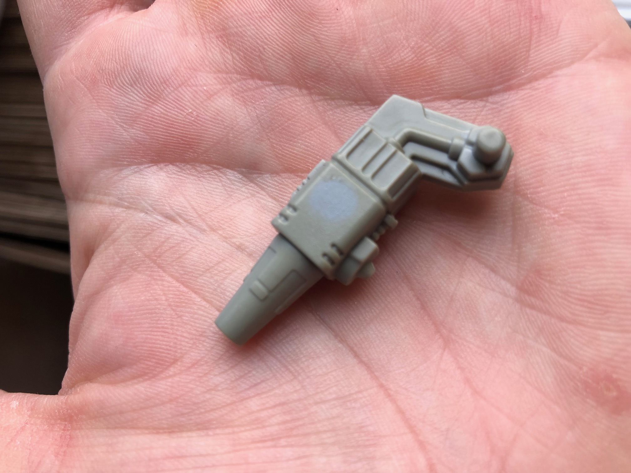

Une arme de Salamander qui avait prit le soleil ! ;-) Faut que je fasse la photo "après"

Ca ne marche pas toujours à 100%... Certaines pièces, quand c'est bien cramé, on récupère un peu de blancheur mais ça reste beige.
Le plastique doit être attaqué plus profondément, donc là en général c'est un peu mort.
