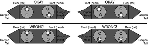

coucou les gens. je ne savais pas trop ou poster ma demande alors je le fais la. J'ai "restauré" mon red mammoth il y a pas longtemps et le moteur ne marchait plus. du coup j'ai demonté le bloc moteur et maintenant il marche mais apres montage complet je m'apercois qu'il n'avance pas correctement. Je pense que j'ai désynchronisé l'axe avant et arriere. J'ai l'impression que normalement entre les axes avant et arriere sur le bloc moteur on doit avoir un decalage de 180°, hors la j'ai un autre decalage. Pensez vous que le probleme viennent de la... Si oui faut que je le redemonte entierement ...

Oui c est exactement ca ! Tu as un petit repère sur les axes et ils doivent être à 180° ( en réalité c est un plus que 180°)
J avais trouvé un "croquis" sur le net qui montrait précisément la position, faut que je retrouve ca et le poster.

merci Rook1 pour ta réponse :) Je suis preneur du schema si tu le retrouve.

Je voulais ouvrir un post là dessus, Helic a anticipé! bien vue ;-)
Donc voici le schémas très explicite que j'ai retrouvé sur le net !
C'est noté que c'est pour un Gorgon, mais c'est valable pour tout les Gros à 4 pattes !

salut, désolé de déterrer le topic, mais je vois que l'image postée pour régler les axes a disparue…
Est ce que ca serait possible de la reposter svp ?

Je remet ça demain ;-)
EDIT: c'est fait ;-)
