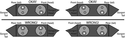

je remet cette photo ici également car elle est bien pratique pour les "bricoleurs" ;-)
Calage axe moteur.jpg (51.4 Kio) Consulté 10084 fois
