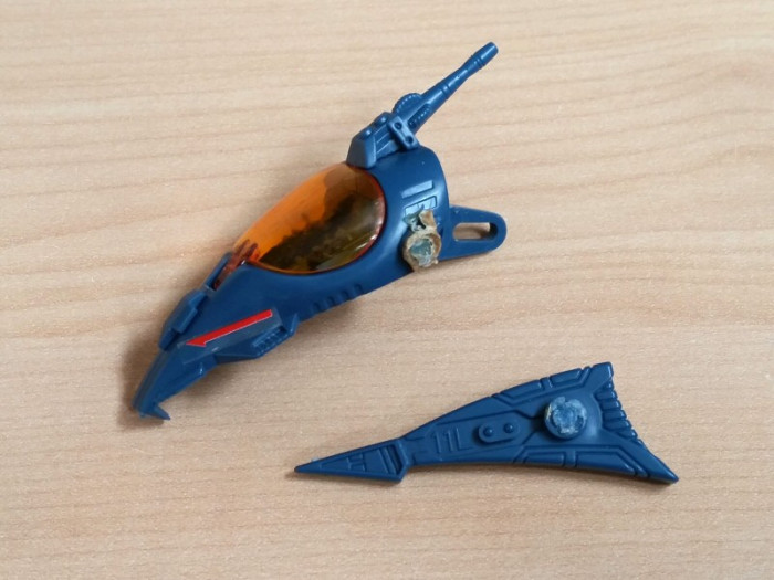

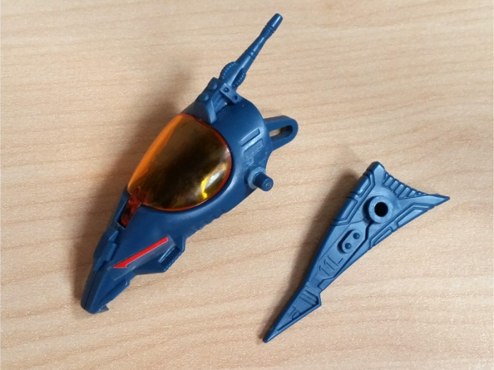

Déjà le avant/après sur la tête / oreille cassée (nettoyage et mini barre métal (trombone) d'insérée en plus de la glu) :

comment tu as fait pour sortir le peg cassé ? Tu as percé un mini trou à l opposé de l oreille ?
Re: En ce moment sur ebay, leboncoin... - 26
Non j'ai directement percé dans le centre du peg, un trou assez fin, après avoir retiré la colle en surface.
Le trou étant de toute façon nécessaire pour le recoller avec la tête à la fin.
Ensuite avec un trombone qui rentrait juste, j'ai tiré en tordant un peu, je me doutais que ça ne devait pas être trop serré, et c'est venu.
Dans le cas inverse, si cela n'avait pas marché, j'aurais directement collé le bout de trombone à la glu dans le trou que j'avais fait pour avoir plus de prise et pour tirer une fois sec.
